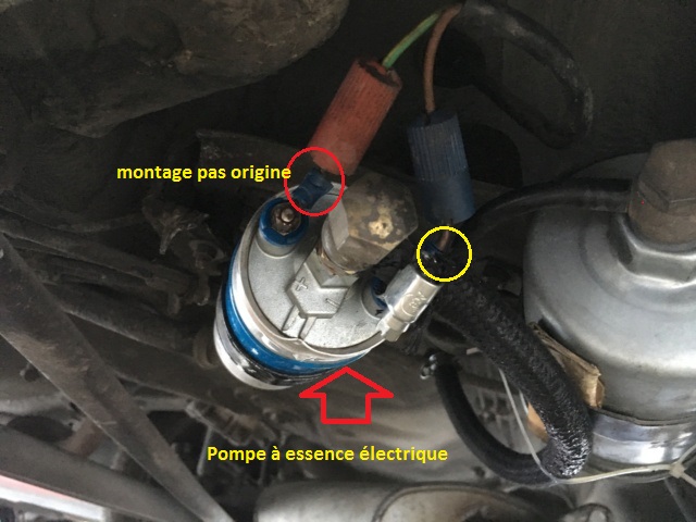

Vous écrivez, je cite: Normal mais je fais le tour du véhicule et au niveau d'une pompe ou filtre à air ou autre pièce où arrivent 2 cosses électriques à l'arrière droit du véhicule ...fuite majeure et impressionnante d'essence par giclées ... ( la pompe à carburant a été. Changée par Mécano il y à peu près 3 ans ) ....Un peu effrayée j'ai éteint le moteur illico et n'arrive pas à trouver vraiment l'intitulé de cette pièce
![[ Audi 80 1.8 essence type B2 an 1987 ] probleme ralenti + fume (résolu) 326756](/users/3315/26/15/48/smiles/326756.gif)
![[ Audi 80 1.8 essence type B2 an 1987 ] probleme ralenti + fume (résolu) Forum03](/users/3315/26/15/48/smiles/forum03.gif)
![[ Audi 80 1.8 essence type B2 an 1987 ] probleme ralenti + fume (résolu) Forum68](/users/3315/26/15/48/smiles/forum68.gif)
![[ Audi 80 1.8 essence type B2 an 1987 ] probleme ralenti + fume (résolu) Nickel](/users/3315/26/15/48/smiles/nickel.gif)
A suivre ...

Salut ,Pit66 a écrit:Bonjour
Je reviens vers vous ... La pluie ayant cessé et la mécanique plus praticable , je m'apprêtais à changer le joint de cache culbuteur . Mais j'ai d'abord choisi de démarrer l'Audi avant tout , démarrage du premier coup , à l'´arrêt aucune fuite au niveau moteur pas de fumée .. Normal mais je fais le tour du véhicule et au niveau d'une pompe ou filtre à air ou autre pièce où arrivent 2 cosses électriques à l'arrière droit du véhicule ...fuite majeure et impressionnante d'essence par giclées ... ( la pompe à carburant a été. Changée par Mécano il y a à peu près 3 ans ) ....Un peu effrayée j'ai éteint le moteur illico et n'arrive pas à trouver vraiment l'intitulé de cette pièce ... La durite n'est pas en cause , j'ai tenté de démonter les 2 cosses mais le carburant coule en permanence donc j'ai tout arrêté et attend de vos nouvelles svp pour savoir si quelque chose peut se tenter ... Merci par avance
Un conseil avant toute intervention ,il faut impérativement "débrancher la batterie "
pour éviter tout risque d'incendie ;ce ne serait pas la pompe à essence ,car il me semble que ça doit être monté comme les Golf Gti de la même année ,ou il y avait une pompe de gavage qui était immergée dans le réservoir ,avec une autre pompe dessous la voiture à l'arrière pour assurer la pression ,alimentée par deux fils un + et une masse ,comme le précise mon collègue Albatros une photo serait nécessaire pour que nous puissions te donner un avis précis

Bon c'est nickel pour les photos , la pompe que l'on vois avec les 2 fils est ce que c'est celle qui a été remplacée il y a 3 ans , maintenant avant de débrancher la batterie ,il faut mettre une personne au volant qui met le contact ,et l'autre personne qui regarde d'ou viens la fuite
et nous faire une flèche sur une des photos ou la fuite à été repéré ,de toute façon la pompe
électrique vue sur les photos n'est pas une pièce d'origine Audi ainsi que les fils électrique
A suivre![[ Audi 80 1.8 essence type B2 an 1987 ] probleme ralenti + fume (résolu) Lol4](/users/3315/26/15/48/smiles/lol4.gif)
![[ Audi 80 1.8 essence type B2 an 1987 ] probleme ralenti + fume (résolu) 16_pom10](https://i.servimg.com/u/f72/18/82/08/92/16_pom10.jpg)

Yes .. Un grand merci .. Je vous dis cela au plus tôt ... Laquelle n'est pas une pièce Audi .. La bleue avec 2 cosses électriques ?
Merci
À suivre
Merci
À suivre

![[ Audi 80 1.8 essence type B2 an 1987 ] probleme ralenti + fume (résolu) Image28](https://i.servimg.com/u/f92/19/98/77/02/image28.jpg)
J'ai réussi à vérifier la fuite , il s'agissait de la durite entre les 2 pompes que vous avez vues sur photos précédentes , complètement craquelé mais entourée d'une matière tissée ,je l'ai donc changée , la fuite immense a disparu mais il reste une micro fuite au niveau de ce qui ressemble à un joint de vidange , photo envoyée , espère qu'elle vous parviendra . J'ai resserré au max ,mais un peu peur de tout démonter , j'envisageais de mettre un peu de pâte à joint bleue spécial mécanique pour endiguer la fuite , qu'en pensez- vous ? ( le montage du mécano n'étant pas à l'origine une pièce Audi , est- ce dangereux? )
Aujourd'hui , je vais m'attaquer au joint du cache culbuteur pour éliminer fuites d'huile sur moteur qui génèrent des fumées et une vérification des niveaux d'huile permanents
Bonne journée
Et merci pour votre aide
: bien vu
![[ Audi 80 1.8 essence type B2 an 1987 ] probleme ralenti + fume (résolu) Forum65](/users/3315/26/15/48/smiles/forum65.gif)
Bonne journée

Ok je vois la mini fuite ne peut venir que des 3 joints de cuivre qui à chaque
remplacement de pompe doivent "remplacés " voir la photo ci dessous , en tout
cas bien vu pour avoir trouvé la fuite ,faire cette opération après que la voiture
soit restée une nuit sans avoir roulée, à l'endroit de la grosse flèche rouge desserrer
doucement pour faire partir la pression essence !
PS: non le fait de ne pas monter une pièce Audi n'est pas dangereux , mais ça lui aurait
éviter ce rafistolage de fil électrique ,et avec une pièce Audi les joints cuivre sont
fournie avec la pièce , donc il y pas de petites économies
A bientôt![[ Audi 80 1.8 essence type B2 an 1987 ] probleme ralenti + fume (résolu) 219621](/users/3315/26/15/48/smiles/219621.gif)
![[ Audi 80 1.8 essence type B2 an 1987 ] probleme ralenti + fume (résolu) 16_aud10](https://i.servimg.com/u/f72/18/82/08/92/16_aud10.jpg)

bonjour,ces soucis ressemblent a des soucis de vieillesse,pour ce qui est des joints cuivre, perso ,moi je prends toujours la décision de les recuire pour assurer un maléité et une meilleure étanchéité sans serrage intensif,
avez vous bien examiner les raccords bango, car la aussi j'ai souvent vu et constater des fuites venant d'une fêlure due a un serrage trop fort, dés fois cela est a peine visible a l’œil nu,,de toutes tacons pour ne pas avoir ce genre d'ennuis((pressions carburant affaiblie ou bouchages intempestifs de durites de carburants dues a de trop vieilles durites qui se rongent a l'intérieur jusqu’à la boucher))vous devriez impérativement changer a neuf la ou les durites ,pour ce qui est des bagues rondelles d'étanchéité remettre des nouvelles a chaque changements du filtre et surtout avant les recuire, vous aurez des étanchéité parfaites,et votre problème de fumées du moins pour le carburant serait résolu,il vous restera a changer votre joint de cache culbuteur la aussi en veillant que votre cache n'est pas déformé et que vous ne serrez pas excessivement ce dernier.((serrage contrôlé au couple prévu par le constructeur))
cordialement.
cordialement.

rebonjour, oui aussi comme le dit pertinemment Tech-Modo il a entièrement raison ,le 6 pans est prévu pour cela =empêcher les rotations nocives au serrage,et donc limiter le risque de fuite
cdt
cdt

Salut ,lemaire michel a écrit:rebonjour, oui aussi comme le dit pertinemment Tech-Modo il a entièrement raison ,le 6 pans est prévu pour cela =empêcher les rotations nocives au serrage,et donc limiter le risque de fuite
cdt
Effectivement si tu regardes bien le pompe ils l'on à moitié massacrer au montage elle est
enfoncée à un endroit , dire que dans ce métier il y en a encore qui travaillent comme des
sagouins !
Allez @+
Cdt JC

ok,Tech-Modo, c'est souvent et malheureusement le cas,ou des novices qui font pire que mieux,effectivement bien vu ,moi je ne l'avais pas vu ce détail sur la photo, par contre des fois ils mélangent tout et rien dans la diction, qu'on a du mal a cibler ou reconnaître un souci ou une panne,qui de ce fait est dés fois une bricole ou un oublie.
Amicalement.
Amicalement.

Et encore un grand merci pour votre aide précieuse , hier j' ai donc comme prévu changé le joint du cache culbuteur , kit plus complet que le précédent donc espère fin de ces fuites d'huile intempestives .. Ça c' est fait !!!
Et je me suis également occupée de cette micro fuite selon vos conseils ... Et ai retiré le fameux joint en cause , achat prévu aujourd'hui , mais il n' y e en a qu'un , dois je en prévoir 2 ?
Merci encore et bonne journée
